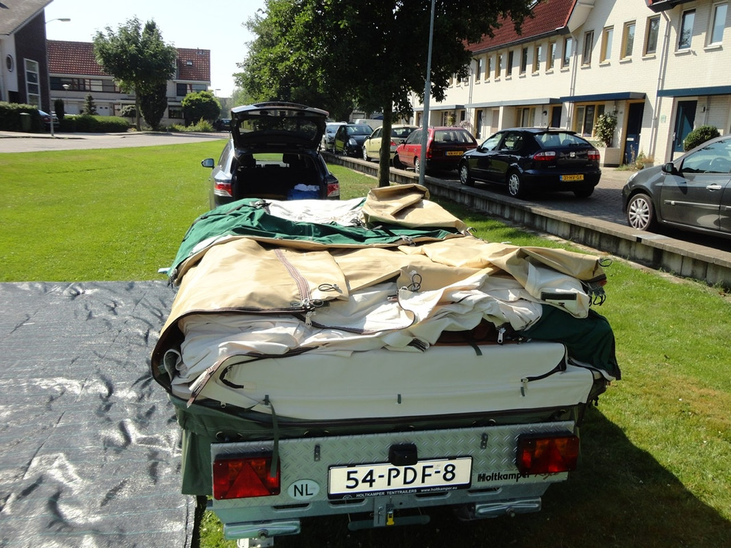

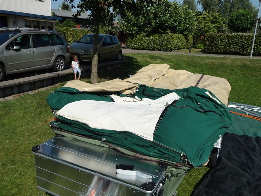

#2
Hier halen we de 'dak rits' los. Dus waar de kindertent aan het dak zit. Kindertent na het inklappen en het terugvouwen van de stukken grondzeil aan beide zeiden pas over de wagen leggen, grondzeil op grondzeil. Daarna pakken we een hoekpunt van het grondzeil van de kindertent en trekken we de kindertent zo ver mogelijk terug over de wagen. Door de eerstgenoemde rits lukt dit verder. Deze tips kregen we van Hk tijdens de demo en dit werkt voor ons prima. De hele tent en kindertent ligt bij ons altijd vlak onder het dekzeil.

Ziet er keurig opgevouwen uit  WW
Die tip van de rits gaan wij ook proberen! :J

Windforce hebben we niet. Die zal de kindertent niet op deze wijze opvouwen maar zal deze de tent in zuigen voordat hij 'klapt' vermoed ik. Ik vermoed ook dat dat niet optimaal is. Dan zou je nadien de kindertent weer terug naar voren moeten trekken en dan netjes neerleggen. Als ik soms de kamelenbulten zie waarmee Kyte's worden ingepakt dan denk ik dat hier niet veel aan gedaan wordt (ook zonder windforce trowens).
Bij Pack-en-go kan je op deze wijze prima de ritsen opzoeken het het nadien weer terug vouwen als je het dekzeil een klein stukje terug vouwt. De rits aan de voorzijde van de wagen ligt op deze wijze gewoon zichtbaar.
Het netjes terug vouwen van de tent draagt er ook aan bij dat het eigenlijk 5 cm te krappe (omtrek t.p.v. rits) dekzeil ook beter OVER alle hoeken past. Hier eerst de extender recht over alle hoeken trekken (dat gaat dan nog wel) en daarna de rand waar de elastieken in zitten over iedere hoek van de wagen trekken over de extender heen. Daar moet je handigheid in krijgen want dat gaat wat mij betreft soms te zwaar. Gewoon de elastieken afspannen en deze hoeken niet naar beneden trekken levert een slordig ingepakte wagen op. Ik reed hiervoor een Mazda 6 (vrij lage auto) en kon net nog een klein stukje over de wagen kijken in de achteruitkijkspiegel.
